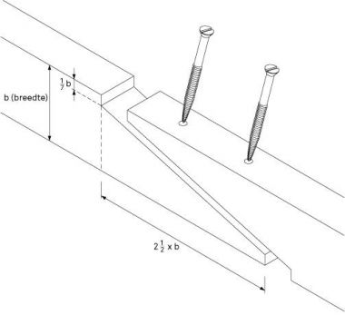

Ik ben een eiken constructie aan het maken voor een schuur en veranda. Ik gebruik hiervoor eiken balken van 15x15. om de balken te verlengen wil ik halfhoutse verbindingen zagen (schuin) en voor de hoekse verbindingen gewone rechte halfhoutse. Zonder de juiste machines is dit vrijwel niet te doen. Wie heeft er tips of weet een bedrijf die dat ter plaatse kan doen. Er is van protools bijvoorbeeld een kettingzaag die net als een decoupeerzaag recht naar beneden kan zagen en gemonteerd is op een geleider. Het ding is echter peperduur (z'n kleine E1000,-) en dus geen optie.
Een andere mogelijkheid is een tandemzaag maar ik weet niet of deze dingen schuin met de nerf mee wel recht kunnen zagen.
