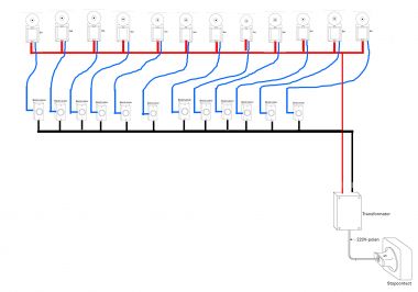

Ik wil in 12 ateliers ieder een eigen bel plaatsen. Er is nu 1 voordeurbel met transformator. Kan volgens bijgaand schema (zelf gemaakt) 12 deurbellen aansluiten?
hangt van de trafo af denk ik?
gladys
Uiteraard kan dit. Niemand gaat / kan 12 bellen tegelijk indrukken, dus de trafo is geen probleem.
