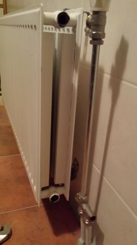

Ik wil een radiator in de bijkeuken vervangen. Er zat een enkele maar dat was duidelijk te kort. Dus ik heb een dubbele op de kop weten te tikken op marktplaats, die ook breder is. De hoogte is exact gelijk aan de vorige.
Echter, zoals je op de foto kunt zien is de nieuwe radiator dus dikker dan de vorige, en de aansluitingen op de radiator komen dus wat verder van de muur af, en dat past dus niet op de aansluitingen van de CV. De leidingen uit de vloer moeten ook een stuk meer van de muur af komen.
Hoe kan ik dat het beste oplossen ?
Heb je al geprobeerd om de leidingen die uit de grond komen een beetje naar voren te trekken, want iets zijn ze nog wel buigbaar maar niet te veel, dus pas op dat ze niet knikken anders ben je op slopers hoogte !
Ben bang dat anders de gemakkelijkste oplossing een aantal stalen of knel knieën gaat worden al is dat niet de schoonheidsprijs!
