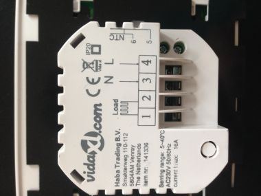

Kan iemand mij uitleggen hoe ik deze moet aansluiten? Zit de voeding op load (1 en 2) of juist op N en L (3 en 4).
Alvast dank voor jullie hulp!
L = + dus op 4.
N = - dus op 3.
Vloerverwarmingsmatje op 1 en 2.
Op de NTC aansluiting de temperatuurvoeler.
Succes.

Ok dank!
