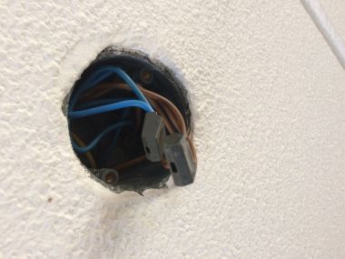

Aansluiting lamp?
Mat
Kan iemand mij vertellen hoe ik op deze uiteinden (stekkers?) met elk. Ier draden een lamp kan aansluiten?
Moet ik een soort contra stekker of zo hebben waarop ik draden kan aansluiten?
De "Stekkers" zoals jij ze noemt zijn "lasblokje`s "waarmee je stroomdraden kunt doorkoppelen!
Als je hier een lamp op aansluit ,zal deze continue branden!
De blauwe is een - min(of nul) draad.
De bruine is een + fase (stroom) draad!
Wil je hier een lamp op aansluiten zal je er een "wissel" schakelaar tussen moeten zetten die je als volgt aansluit:
Bruine + draad (2.5mm) op het RODE of P-contact van de schakelaar.
De blauwe - draad (2.5mm) koppel je door en sluit je aan op een aansluiting op de lamp.
Trek er een extra ZWARTE draad bij (die is dunner 1.5mm) en sluit die aan op het andere contact op de lamp en het andere uiteinde op een schakelcontact van de wisselschakelaar (zwart nokje)!
Als men nu de schakelaar omzet gaat de stroom via het P-contact naar het schakelcontact lopen en zorgt de - draad ervoor dat de stroomkring rond is en zal de lamp gaan branden!
LET OP!!
Zet wel eerst de stroom eraf voor je e.e.a. gaat doen en houd je aan kleur op kleur!
Succes.
