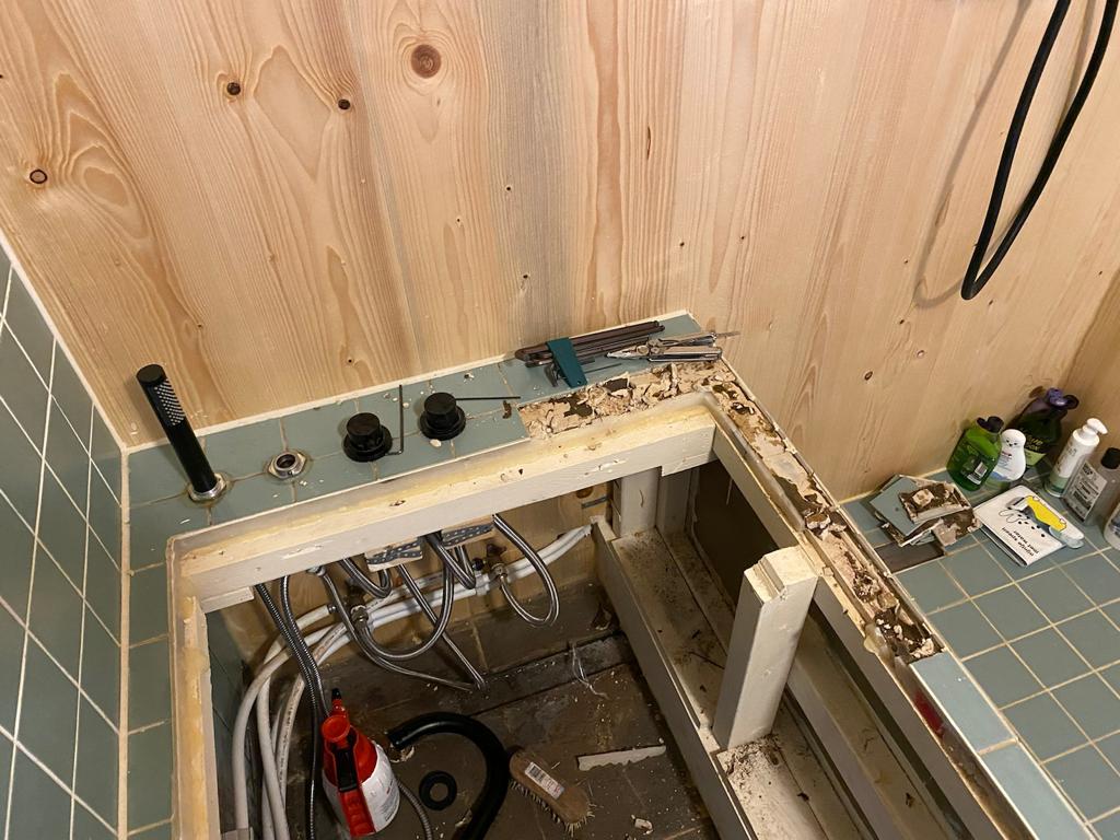

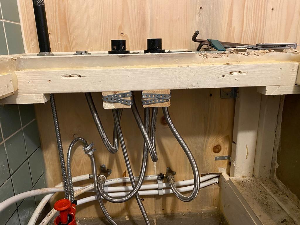

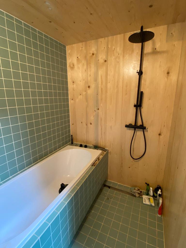

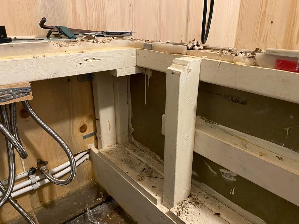

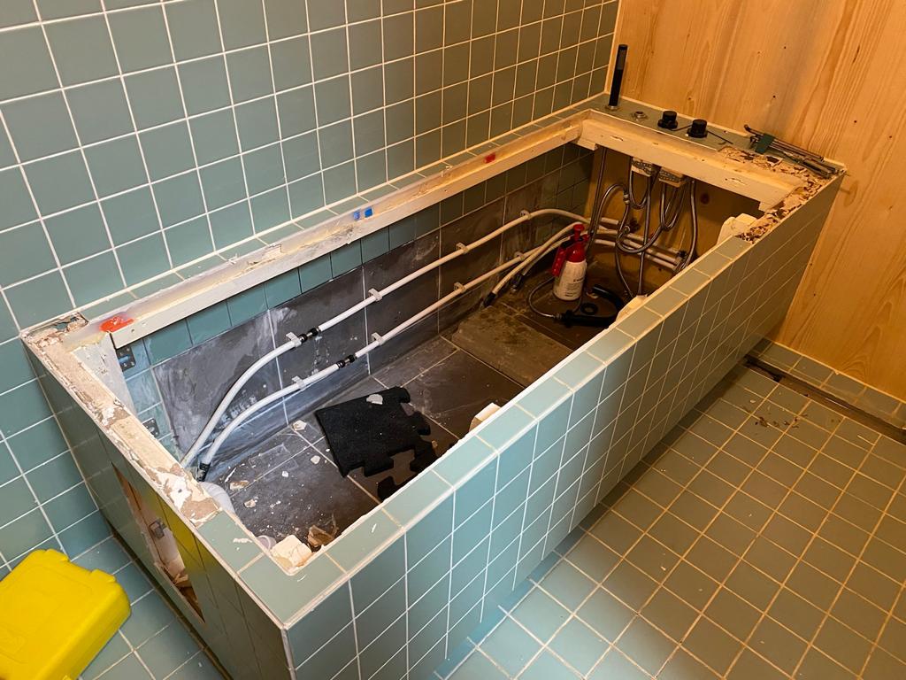

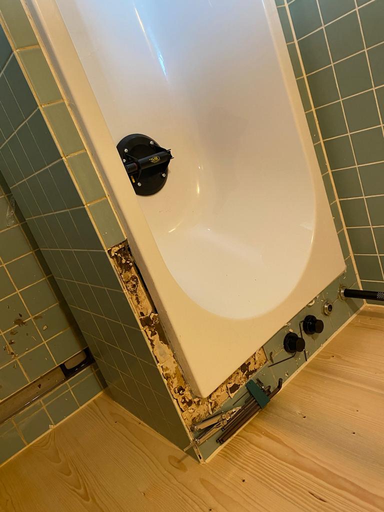

Beste mensen, ik heb ca 2,5 jaar geleden mijn badkamer gemaakt. En heb nu wat problemen met mijn badombouw.
Ik kwam tot de ontdekking dat een aantal steentje aan het opbollen waren. Toen ik die steentjes loshaalden ontdekte ik tot mijn schrik dat het gips zeiknat is. Ik denk dat dit deels komt omdat de kit niet helemaal goed was aangebracht om mijn bad. Maar ook dat ik wellicht een glazen schermpje had moeten plaatsen tussen mijn douche en bad zodat het niet elke dag nat wordt.
Nu wil ik het zo snel mogelijk herstellen maar heb ik een aantal vragen:
- ik wil de boel opnieuw opbouwen ik dacht het houten frame te bewaren want dat lijkt nog goed en dan platen 10mm schuimplaat aanbrengen ipv 9mm gips wat ik nu had. Of kan het beter helemaal opnieuw opbouwen zonder en ook zonder hout? Wat zouden jullie doen als ik toch dezelfde vorm wil houden
- je voorkomt uiteraard niet dat er na het baden wat water op de steentjes rond het bad komt. Zeker aan de kant tussen het bad en de muur. Kunnen zulke steentjes door de vele voegen überhaupt wel hiertegen of maakt dat als k schuimplaat gebruik ook niet meer uit? Of moet ik bijvoorbeeld zorgen voor een aantal graden afschot rondom dat het water altijd wegloopt?
Ps: de houten wanden bij de douche ziet er misschien heftig uit maar dat werkt prima, zitten goed in de lak en zijn niet aangetast door het water
