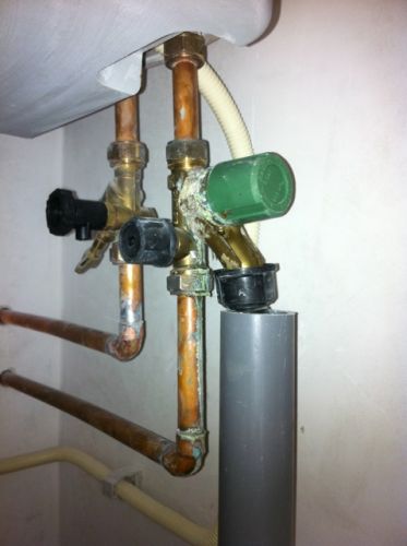

Elektrische boiler is gaan lekken langs zowel koude als warme leiding. Ook groene uitslag op de leiding met name daar waar de overdrukklep zit. De lekkage is niet veel (een druppel iedere 10 minuten of zo), maar dit zou natuurlijk niet moeten.
Heeft iemand een idee wat er aan de hand is?

maak hem droog en houdt het ff in de gaten waar het het eerste nat wordt. Dat hoeft geeneens 10 minuten te duren.
Je inlaatcombi is ook van bovenaf ondergekalkt, ik vermoedt dat de bovenste knelmoer/ringen niet best zitten.
