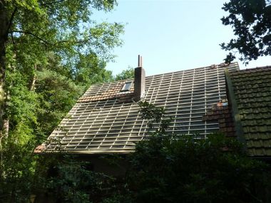

Schoorsteen lekt bruine drab op bovenverdieping. Hij is nèt opgeknapt. Muts dichtgemaakt, metselwerk is goed en geïmpregneerd, lood is goed. Schoorsteen wordt gebruikt i.c.m. houtkachel. Nu wordt natuurlijk niet gestookt maar na een hoosbui zag ik de bruine smurrie omlaag druipen. Zou het misschien kunnen lekken via de gresbuizen die een klein eindje de schoorsteen inllopen en dan overgaan in ruw metselwerk? Zou het kilgootje te klein zijn bij teveel water? Dak is n.l. vrij stijl.
Verder: ik heb iemand ooit horen praten over het verhoogd aanbrengen van de zinken kilgoot van de schoorsteen. Dan is de goot breder en zou er zich niet zo snel blad e.d. kunnen ophopen. Iemand ervaring hiermee?
