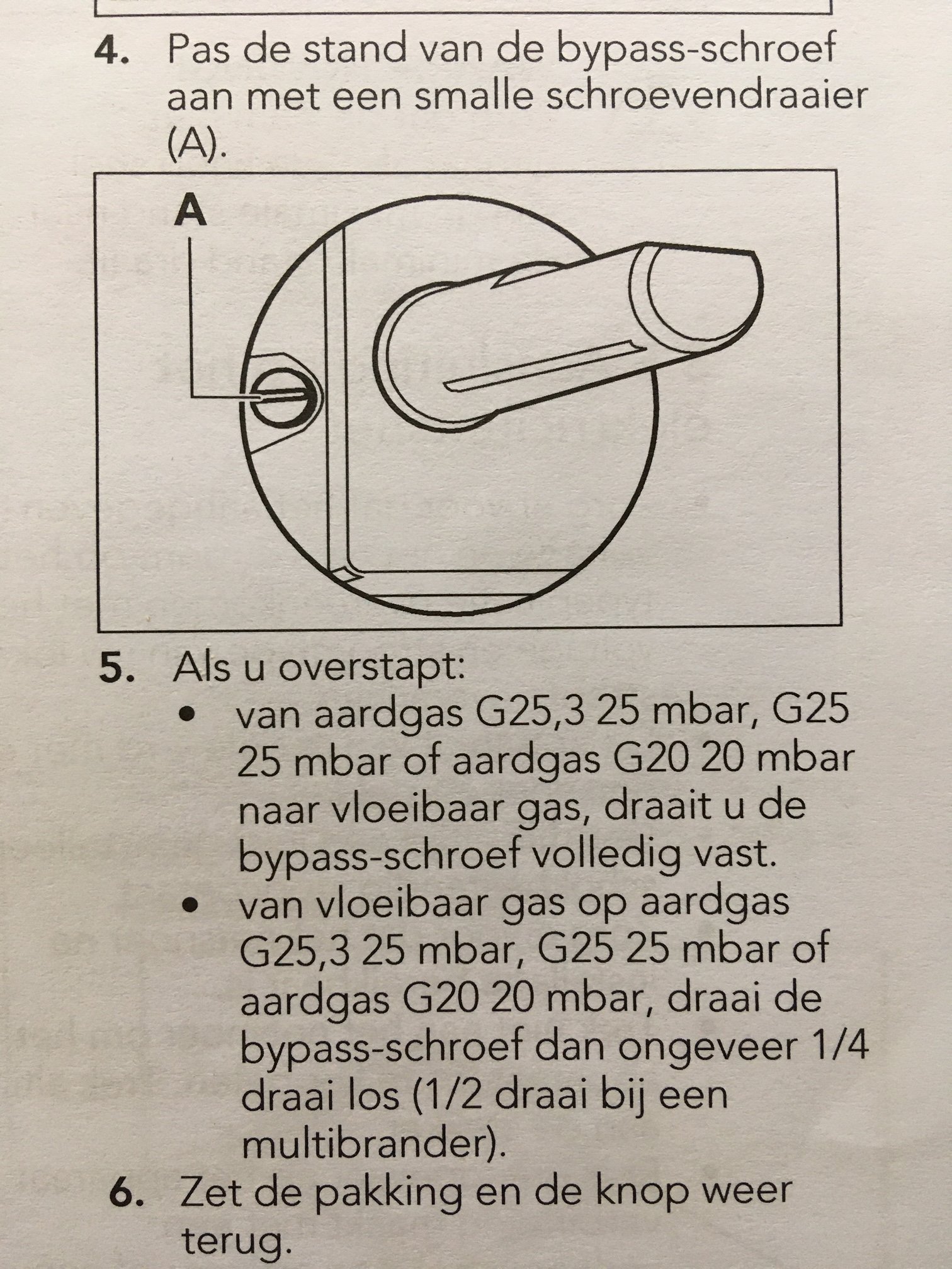

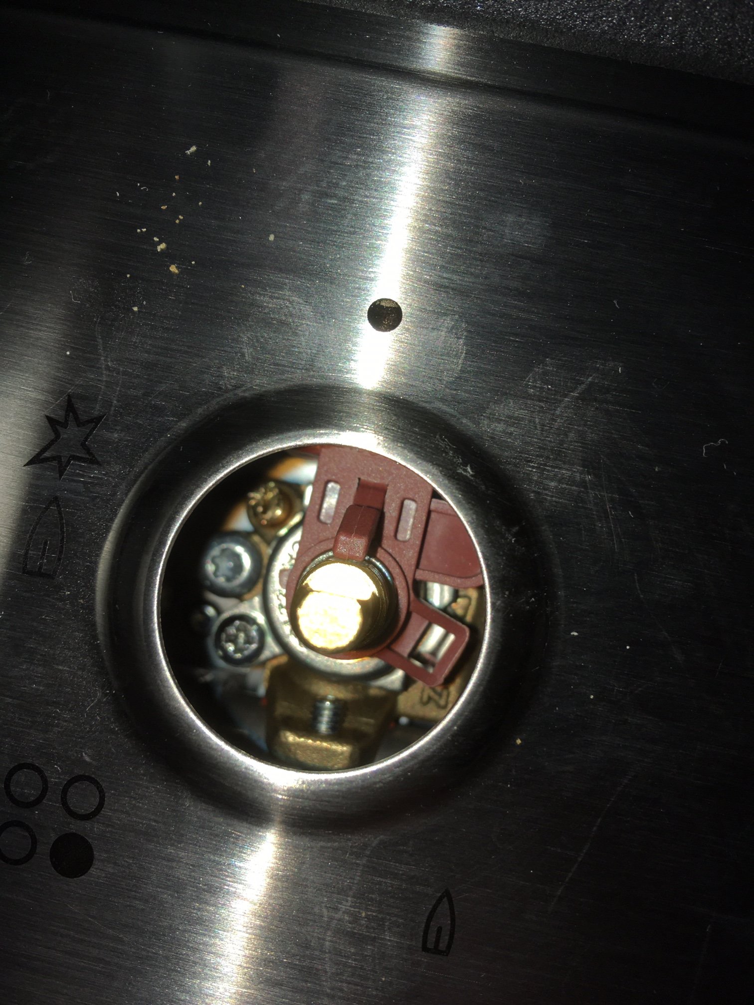

Een nieuwe gas kookplaat moet worden aangesloten op propaan gas. Naast de verwisseling van de gas nippels voor propaan gas, moet er ook een bypass-schoef worden bijgesteld (als ik het goed begrepen heb). Maar de afbeelding in de user manual komt niet overeen met de werkelijkheid. Welke van deze 3 schroeven is de bypass-schroef?
