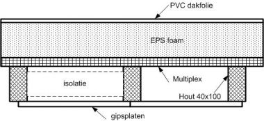

Ik zou graag een advies willen vragen over het isoleren van mijn dakkapel.
De dakkpel is plat en het plafond is uit multiplex platen uitgevoerd.
De de warmtisolatie (EPS schuim) is op de buitenkant aangebracht.
De bestaande isolatie levert geen goede geluidisolatie daaroom wil ik
het nog van binnen isoleren. Ik heb de hoogte van 100mm tussen de balken.
Zou iemand mij een advies kunnen geven over welke materiaal moet ik kiezen en hoe moet ik het aanbrengen om geen problemen met de vochtdampen te krijgen?
Daaronder wil ik het met gipsplaten afdekken.
Hier is de tekening van de dak op de dakkpel.

wat bedoel je met de geluidsisolatie? Regen op het dak? Dan helpt extra isoleren ook niet zoveel.
Als het nu nog kaal/onafgewerkt is allemaal, zal dubbel gips ook veel schelen overigens.

Ja, regen op het dak is inderdaad irritant. Maar je krijg juist holle dozen met alleen gipsbeplating, die mogelijk gaan nog het geluid versterken. Of is dat niet zo erg? Op zich vond ik het idee met de grind wel goed.
Helaas heb ik nog niks aan het dak gedaan vanwege dat ik nog binnen bezig zijn.
tiho
dubbel gips is massa en zal geluid verminderen. Maar inderdaad voor regengeluid zou grind het beste werken.
Dan moet je dak het wel kunnen hebben uiteraard.
