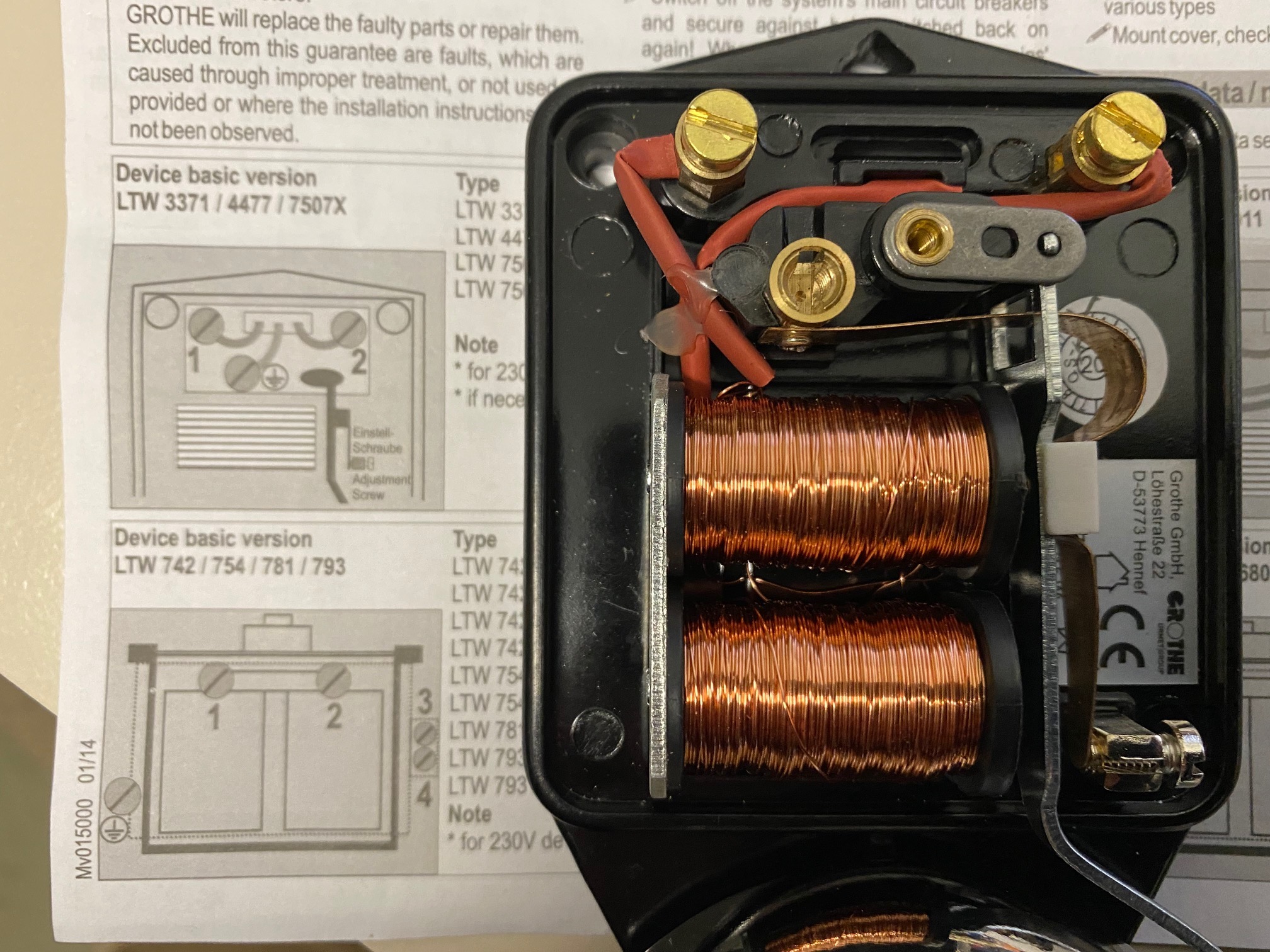

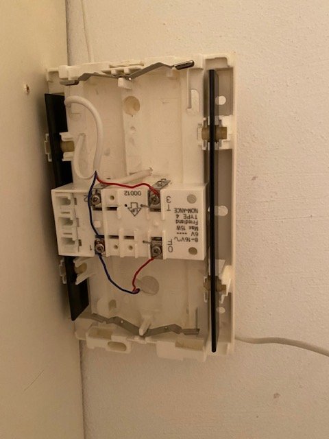

Hopelijk kan iemand mij uitleggen hoe deze authentieke deurbel aangesloten moet worden.
Waar moeten de blauwe en rode draden (onderste plaatje)?
DANK!
Op deze foto de situatie zoals die was. Aan de bovenkant de bedrading afkomstig van de trafo. Aan onderkant bedrading naar de deurbel.
De nieuwe authentieke bel met een voor mij onduidelijke installatieinstructie.

Allen,
inmiddels opgelost en voor wie er wat mee kan:
De blauwe draden gewoon weer aan elkaar doorkoppelen en 1 rode draad op 1 en 1 rode draad op 2.
