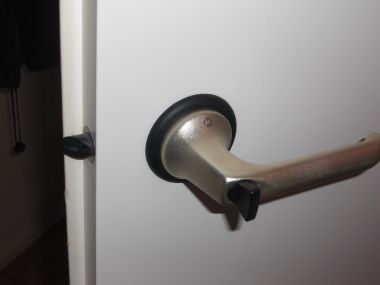

Weet iemand hoe deze deurklink gedemonteerd moet worden? Onderin de klink zit een klein gaatje, maar ik kan niet zien wat hierin zit. En hoe gaat de rest eruit?
Als iemand het merk weet ben ik misschien ook geholpen. Dan kan ik op internet verder zoeken.
Alvast bedankt.

het slot kan er niet uit omdat de strip (de opdekstrip ) vast zit ,in dat gat zit een schroefje inbus sleutje er bij dan moet het los willen
