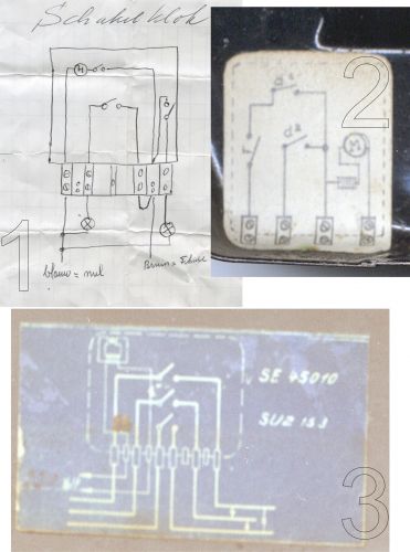

Ik zit met een voor mij groot probleem.
Ik heb vogels en heb via marktplaat schakelklokken gekocht.voor de lichten te stellen.
Ik dacht dat aansluiten eenvoudig zou zijn maar heb me hier toch in verkeken. er zijn me al 2 klokken stuk gegaan.zou iemand me kunnen/willen helpen met me duidelijk te maken wat de schema's betekenen?
ik heb geprobeerd een afbeelding hiervan in te voegen ,maar ik weet niet of dit gelukt is.
Alle hulp is welkom.

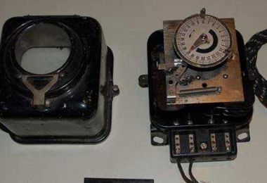

Ik was vergeten erbij te vermelden dat het om oude landys & gyr schakelklokken gaat
een voorbeeld om welke klokken het gaat

als ik schema van plaatje 1 bekijk:
aansl 1 nul/Blauw
aansl 2 schakeldraad naar de lamp/zwart
aansl 3 de fase/bruin
aansl 4 schakeldraad lamp2/zwart
als ik schema vanplaatje 2 bekijk:
aansl 1 schldr lamp1/zwart
aansl 2 schldr lamp2/zwart
aansl 3 fase /bruin
aansl 4 de nul/blauw
plaatje 3 is te onduidelijk
