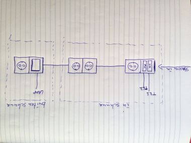

Beste allemaal,
Ik probeer elektra aan te leggen in de schuur. De kabel (vanuit het huis) ligt er al (met blauw en bruine draad). Bijgevoegd heb ik een tekeningetje zoals ik het graag zou willen hebben:
- combinatiedoos: 2 schakelaars (2 TL bakken) en 1 stopcontact
- doos met 2 stopcontacten
- combinatiedoos: 1 schakelaar (buitenlamp) en 1 stopcontact
Kan iemand mij uitleggen hoe dit aan elkaar te verbinden?
Heel veel dank en goede groet,
A-P
Hopelijk zit er een AARDE bij de voedingskabel vanuit het huis?
Ik zou beginnen met ergens een lasdoos te zetten om het e.e.a. aan elkander te verbinden wat het allemaal een stuk makkelijker maakt!
Fase-Nul en Aarde op de combinatie schakelaar.
2x een zwarte schakeldraad naar de TL`s.
Vanuit de lasdoos een Nul en Aarde toevoegen.
Vanuit de lasdoos Fase-Nul en Aarde naar de WCD`s
Vanuit de lasdoos een Fase-Nul en aarde naar het buiten stopcontact (i.v.m. waterdichtheid zo min mogelijk buiten lassen!) en wederom een zwarte schakeldraad naar de buitenlamp .
