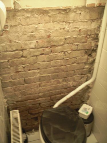

Wij hebben een toilet die we willen renoveren. We willen graag een hangtoilet installeren in het toilet echter, de achterwand waar het inbouwreservoir (Geberit Duofix) aan bevestigd wordt, is een erg oud enkelsteens muurtje. Bij het afbikken van de oude tegels hebben we zelfs een aantal stenen los gebikt. Nu is mijn vraag of, na het dichtmetselen van de muur, we zonder problemen daaraan een inbouw reservoir + hangtoilet kunnen monteren. Het meeste gewicht wordt naar beneden geleid, maar toch... Zie foto voor de muur. Alvast bedankt voor een antwoord.

Je kan gewoon aan bevestigen mits je maar in de steen komt en niet in de voegen
lobbie1978
Zoals ik al aangaf, de muur is broos en oud. Een schop ertegenaan en de muur ligt om... Dus met je antwoord kan ik niets helaas...
exloodgieter
Dan moet je een houten geraamte tussen de muren klem zetten en vast zetten op de zij muren.
Of een Young muur van 10cm er voor langs zetten zodat dit je hoofd muur word.
Of je moet die muur weg breken en op nieuw gaan op metsellen
