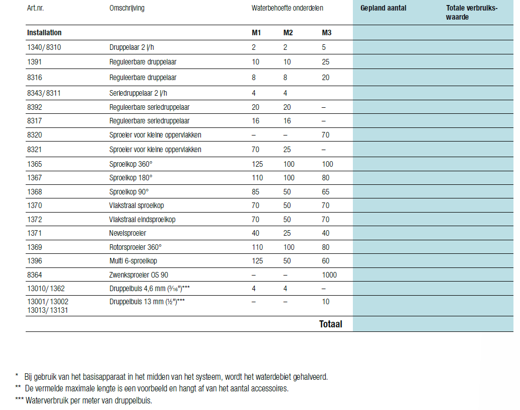

Behulpzame handleidingen of schema's zijn terug te vinden op de website van Gardena. Het gaat met name om de 'slim bewateren brochure', zie downloads. Wel even klikken op 'alle documenten tonen'. De website verandert nogal vaak dus wellicht dat je zelf even onder 'service en ondersteuning' moet zoeken. Wellicht kan je het bijgaande invulschema bij dit bericht ook gebruiken om uit te rekenen wat je kan aanleggen, het water-debiet schema. Als je dit schema in een tekstverwerker laadt (zoals bijvoorbeeld Word) kan je het printen en (handmatig) invullen. Doe dat echt want anders krijg je veel te weinig water.
