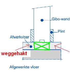

Gisteren hebben we de oude vloer uit onze woning gesloopt inclusief de dekvloer met de kapotte vloerverwarming. Het is een hele klus geweest.
Maar nu blijkt dat alle GIBO muren op de dekvloer staan. Bij het slopen van de vloer zijn dus op sommige plaatsen gaten onder de muren ontstaan. In feite zweven de muren dus. Gelukkig zijn het geen dragende muren. Verder zitten er ook nu stukken ijzer in van de wapening van de dekvloer, die lopen ook door onder de muurtjes.
Onderstaand heb ik even een plaatje gemaakt van de situatie. Het groene zijn dus stukken losse dekvloer, waar de muurtjes nog opleunen.
Mijn vragen: Kan ik de onderkant van de muurtjes opvullen met een specie of iets? Of kan ik het zo laten tot de nieuwe dekvloer gestort wordt, en zorgen dat die weer onder de muur doorloopt?
En als ik het eerst wil repareren met iets, wat kan ik dan het beste gebruiken, rotband of een cementmortel of iets ertussen in?
Is het nodig om het oude ijzer van de wapening helemaal weg te halen om roest te voorkomen?
Alvast bedankt voor jullie reacties!
