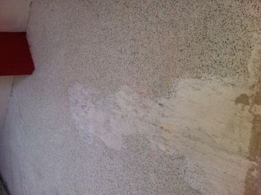

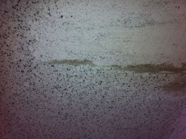

Deze muur moet helemaal glad gemaakt worden, alleen is het veel werk om dit te doen, (zie het begin)
Hoe is het mogelijk dit makkelijker te doen?

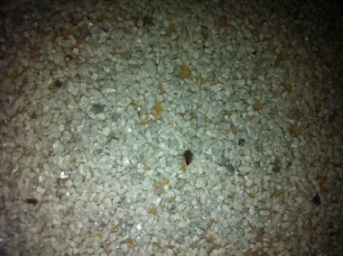

Het is een soort stuc maar dan van spikkeltjes laag,
Dit zit op een gips muurtje.
Iemand die dit ook heeft, of hier raad mee weet?

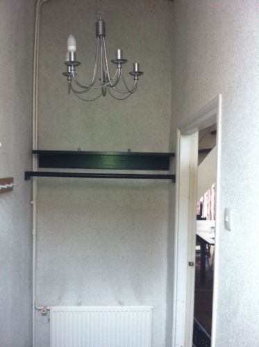

Ben jij inmiddels al wat wijzer geworden met betrekking tot je muur.
Ik heb een zelfde probleem in mijn hal en vroeg me af of je er al in geslaagd was de muur glad te maken.

Ik ben wijzer geworden, koop een bijtel van 35mm breed bij de gamma, en ga schaven en bijtellen. Je bent wel even bezig, maar mijn muur is helaas wat groter. Met een plamuur mes kan je ook te werk gaan, deze als bijtel gebruiken. Gebruik ook handschoenen om schavingen aan de handen te voorkomen!
Schuuren werkt niet, want de grofheid van het papier gaat sneller verloren dan dat je winst maakt aan je muur.
Succes ermee!

Dit is granietpleister en werd vroeger veel toegepast.
Wij hebben al veel granietpleisterwanden opnieuw gestukadoord dit is de beste oplossing.
Scheelt een hoop rotzooi en tijd, En niet onbelangrijk u heeft een nette strak gestukadoorde ruimte ervoor terug waar u veel plezier van heeft!
