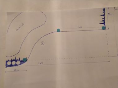

Hallo, graag advies.
Ik wil een hoekbureau maken zoals op onderstaande tekening.
Voor de tafel ga ik 2 platen van 18mm gebruiken, en deze op mekaar zetten. De bovenste multiplex populier, en de onderste ofwel mdf plaat ofwel multiplex hardhout.

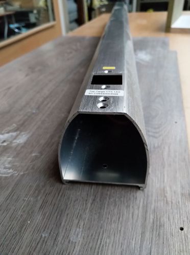

De achterkant van de bureau ga ik via hoeken aan de muur bevestigen. Voor de voorkant had ik graag oude boxen van een surroundsysteem gerecycleerd. Dit zijn aluminium profielen, achterkant is 3cm breed. Dit zijn de 3 kleine blauwe vlekjes op het plan.
Gaat dit voldoende stevig zijn?
En hoe maak ik deze het beste vast aan de onderkant van mijn tafelblad?
Ik heb bang dat als ik er tegen ga komen met mijn voet, dat de poot gaat scheef gaan staan.
Alle hulp is meer dan welkom!
