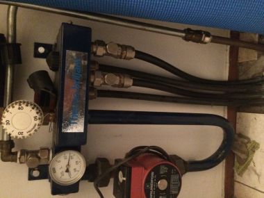

hallo medeklussers,
ik heb in mijn huis vloerverwarming liggen van vorige bewoners nog. wij gebruiken hem als bijverwarming, hoe kom ik erachter hoeveel groepen hij is, en kan ik hem als hoofverwarming gaan gebruiken
Je hebt een aanvoergroep en een retour groep!
Elke groep heeft dus 1x een aanvoer (rood) en 1x een retour (blauw) .
Dus even de rode of blauwe slangen tellen :idea:
martin72
ik zie vier zwarte slangen, dus dat houd in twee groepen dan??
martin72
  • #5
Aanvoer gaat via de thermostaatknop en in de retour zit de voetafsluiter!
Je hebt dus duidelijk een 2-groeps verdeler.
