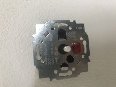

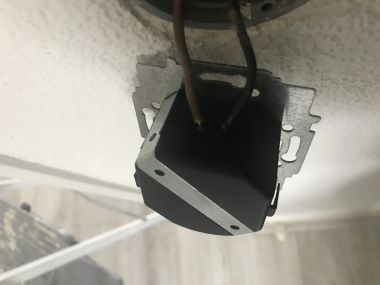

Ik wil deze Busch dimmer loshalen van de elektriciteitsdraden en op ren andere plek installeren. Maar hoe haal ik de draden los? Moet het hele zwarte kastje los? En zo ja hoe haal ik dan het metalen plaatje er af?
Als er geen schroefje`s zitten, met een draaiende trekkende beweging loshalen.
Wel eerst de spanning eraf :idea:
Cindy
Bedankt voor je bericht. Echter zie ik wel schroefjes zitten op het draad maar geen idee waar ik die los moet schroeven. Ergens “in” de doos denk ik maar geen idee hoe die open te krijgen.
Als je de dimmer probeert open te maken en je beschadigd hem, kun je hem weggooien!
Als er schroefje`s zitten, zitten ze aan de zijkant en kun je ze met een "spanningzoeker" (schroevendraaier) losdraaien.
  • #5
Cindy
Inmiddels ontdekt dat de schroeven onder het lampje zaten en dat die er uit getrokken kon worden. Toch nog bedankt!
