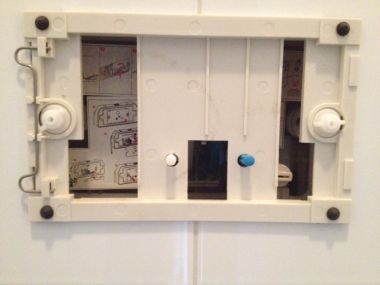

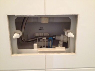

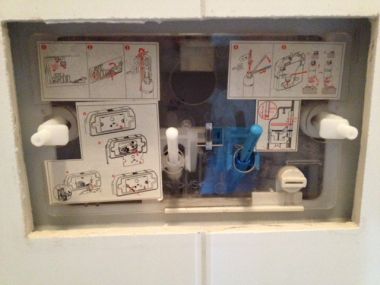

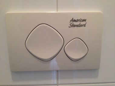

Wij hebben onlangs een nieuwe woning gekocht en zouden graag de toiletpot en het bedieningspaneel van het inbouwreservoir willen vervangen. Nu kan ik echter nergens een merk van het inbouwreservoir vinden. Ook de plaatselijke sanitairhandel komt er nog niet uit. Wellicht kan iemand aan de hand van de bijgevoegde foto's achterhalen wat het merk van het inbouwreservoir is en welk bedieningspaneel hier op past. Nu zit er een bedieningspaneel en een toiletpot op van het merk "American Standard". Dit merk is voor mij geheel onbekend.
Volgens mij past een Wisa of Geberit bedieningspaneel er gewoon op.
Inbouwresevoir kan van veel merken zijn maar er past meestal wel een van bovengenoemde bedieningspanelen op.

Als ik inderdaad een bedieningspaneel heb waar de bevestiging van de achterplaat in het midden zit, moet het volgens mij inderdaad passen.
