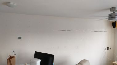

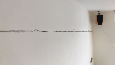

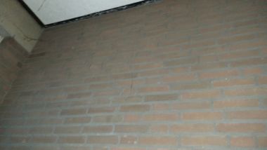

13 jaar geleden heb ik dit appartement gekocht. Bouwjaar is 1990.
Er zaten toen al kleine scheurtjes in de muren (stuc & verflaag). Volgens de makelaar waren het zet scheuren en was er structureel niets aan de hand.
In de 28 jaar zijn er meerdere malen opvulmiddeltjes ingegaan maar de scheur bleef terugkomen.

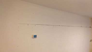

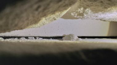

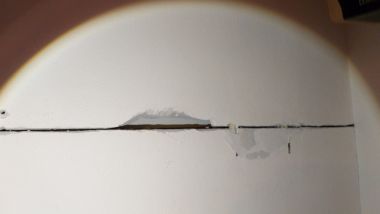

Vandaag besloten de muur glad te maken om eventuele toekomstige reparaties mooier en makkelijker te kunnen doen. Om grondig te werk te gaan heb ik de vele opvulmiddeltjes weggesneden en geschrapt.

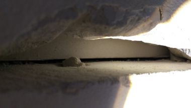

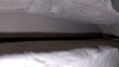

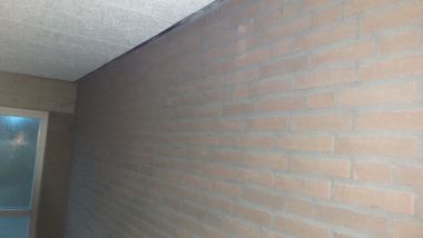

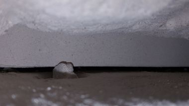

Tot mijn verbazing was het geen scheur maar hebben de blokken gewoon losgelaten. Nu ben ik geen expert maar denk dat de bovenste rij blokken aan het plafond geankerd zijn en het pand zakt? Mijn directe buurman heeft exact hetzelfde probleem. Wij zitten bovenin op de 2e verdieping, onder een plat dak.
Aan de andere kant (trappenhuis) is niets te zien.

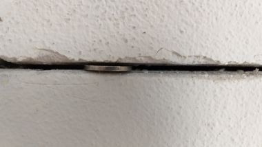

Aan de rechterkant van de muur is de spleet het breedst, er past een 5mm boortje met gemak in, aan de linkerkant lijken de blokken elkaar net niet te raken.
Wat kunnen jullie mij adviseren?
