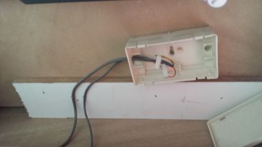

Hoi,
Stedin heeft een slimme meter in mijn meterkast geplaatst zonder stopcontact. Dit is wat zie in de meterkast (nog van de vorige bewoners). Kan ik hier een stopcontact plaatsen? Op youtube staan 3 draden.. bruin, groen geel en blauw.
Ik heb hier 2 rode een groene en een gele in een soort lus zitten. Weet iemand wat dit is?
Alvast bedankt.

Hallo liandrah,
Tegenwoordig wordt een stopcontact bedraad met geel/groen(aarde), bruin(fasedraad) en blauw(nuldraad) zoals u al aangeeft. In oudere woningen wordt rood als nuldraad gebruikt en dit is in jou geval ook zo gedaan. De rode draad wordt zowel als fase,- en nuldraad gebruikt maar in principe kan daar gewoon een stopcontact geplaatst worden.
Als de stroom vanuit een centraaldoos komt kunt u de fase en nuldraad op de buitenste polen van het nieuwe stopcontact aansluiten en de aardedraad op de middelste pool.

het lijken mij twee zwakstroomdraden, dus ik zal daar zeker geen stopcontact op aan sluiten!
lijkt mij meer een aansluitpunt voor een bel-intercom of zo iets?
