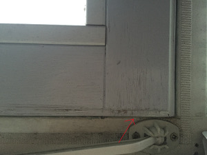

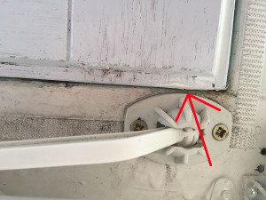

Na plaatsing van het raam lijkt er vanaf de binnenzijde gezien te weinig ruimte tussen de (rechter)onderzijde van het raam en het kozijn:
Het raam gaat nu gewoon dicht, maar ik vermoed dat als ik hem ga aflakken, dat deze kan gaan klemmen.
Bij het googlen over benodigde ruimte tussen raam en kozijn vond ik de omtrekspeling t.b.v. de cappilaire werking volgens de KVT’95 katern 20.
Dit zou betekenen dat het raam niet alleen simpelweg niet moet klemmen/vrij moet lopen, maar wel 3 á 5 mm ruimte aan de onderzijde moet hebben om houtrot te voorkomen.
Ik heb garantie op de plaatsing, dus het lijkt mij beter het bij de woningbouw neer te leggen om af te hangen/bij te schaven, dan dat ik (geen ENKEL verstand hiervan) een halve centimer van een raam af ga proberen te halen (en wellicht die garantie in gevaar breng).

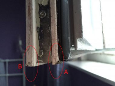

Mijn vragen voordat ik dat doe:
1) Van welk punt meet ik eigenlijk die omtrekspeling (zie foto hieronder) rand A (heeft al iets meer speling) of rand B ?
2) Is er iets dat ik tot nu toe genoemd heb wat niet klopt?
