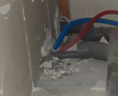

Goedendag, Wij hebben een badkamer in ons huis laten aanleggen. In deze badkamer is zowel een wc als een douche aangelegd. De WC afvoer en douche afvoer komen op dezelfde afvoer uit. Echter enkele maanden nadat de badkamer is geïnstalleerd komt het poepwater bij de douche naar boven.
De centrale afvoer is door de bouwer van het huis aangelegd. De badkamer zelf is door een andere badkamer installateur aangelegd.
De bouwer van het huis zegt dat het poepwater probleem wordt veroorzaakt doordat de douche afvoer te laag is. Op bijgevoegde foto is te zien dat de douche afvoer onder de wc afvoer buis zit. De badkamer vloer had dus hoger moeten zijn volgens de bouwer. Indien de douche afvoer hoger zou zijn geïnstalleerd, zou er veel minder kans zijn op poepwater in de douche afvoer.
De badkamer installateur zegt dat de afvoer niet steil genoeg is. Deze is oveigens 0,5 cm/m ( minimum van de Nen norm). Tevens zit er nog een knik in de wc afvoer waardoor de stroomsnelheid van de wc wordt beperkt.
Wie moet ik nu geloven en wat is nu de best en goedkoopste methode om dit probleem op te lossen?
