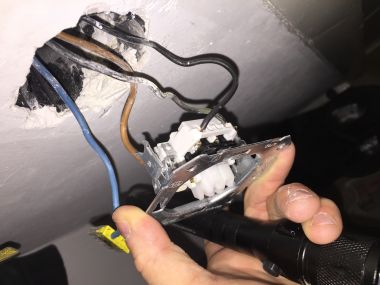

In de hal zit een dubbele lichtschakelaar.
Wanneer de lamp in de hal aan is. En we ook de schakelaar omzetten van de buitenlamp werken deze beide. Het probleem is alleen dat als wij de hal lamp uit doen. De lamp buiten ook uitschakelt ondanks dat de schakelaar nog op "aan" staat.
Uit de wanddoos komt 1 bruine 1 blauwe en 2 zwarte draden. De blauw draad is niet aangesloten.
Weet iemand waar het probleem kan zitten? Ik hoor graag jullie advies zodat de lampen onafhankelijk van elkaar aan/uit kunnen schakelen
Het lijkt mij dat de schakelaar defect is !
Nieuwe serie schakelaar monteren van een goed merk (Jung-Gira - Berker) en niet zo`n prulding met kunstof binnenwerk !
De blauwe draad afdoppen want die wordt nu ook niet gebruikt en zit er waarschijnlijk voor het plaatsen van een "controleschakelaar" met lampje !
Bruine draad op het "rode" contact !
Zwarte draden op de "zwarte contacten!
Succes!

En dan is het probleem opgelost?
PietKost
Dat zou het probleem inderdaad op moeten lossen Jeroent.
