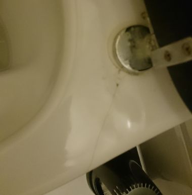

Er zit een scheurtje in mijn toilet. Het zit boven aan dus er is geen sprake van lekkage. Wel ben ik bang dat dit het begin van iets ergers is.... Lijkt mij natuurlijk niet fijn als ik er op zit (of mijn significant zwaardere moeder als die op bezoek is) en de plee dan doormidden barst.....
Iemand een idee of dit riskant is? Is hier een reparatie voor? Hoeft er niet mooi uit te zien, als de plee maar veilig is.
Een nieuw toilet installeren vind ik niet echt interessant aangezien dit een huurhuis is en we willen emigreren. De eigenaar heeft al laten weten dat alles met het appartement NA de aansluiting in de muur onze verantwoordelijkheid is.
Zie afbeelding voor scheurtje.
Elk advies is welkom!

Scheuren in porselein zijn niet te repareren, dus je zal bij de d.h.z. winkel een andere pot moeten halen want op den duur zal de hoek waar de wc-bril aan vast zit , verder scheuren of zelfs afbreken :shock:
