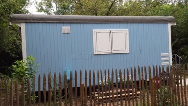

Ik heb voor het eerst met 2 componenten houtrotvuller gewerkt. Anders dan "gewone" houtvuller was dit spul lastig om mee te werken.
Het is er uiteindelijk te dik op gekomen (zie links van het raam) en na uren schuren is het nog niet strak. Ik vraag mij af of een houtschaaf de oplossing kan zijn. Weet iemand dat?
BertH
Welk merk was dat dan. Die van Albastine is prima en normaal te schuren.
