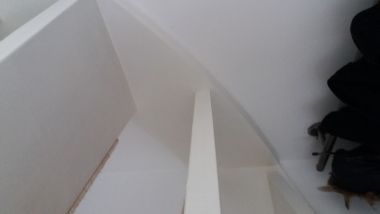

Ik wil mijn trap gaan dicht maken. Er zitten 2 hoeken in van
90 graden, het zijn 13 treden.

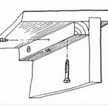

Vurenlatten 18mm/18mm voor aan de achterkant van de
Stootbord. Schroeven in de stootbord en in de trede. Sommige zeggen lijm, bedoelen ze houtlijm

stootborden kopse kanten. Hoe moeten die gradens uit gemeten worden op de trap zodat ze mooi aansluiten in de hoeken? Hoe meet je dat (zwaaihaak)?
( telefoon naar rechts draaien )
