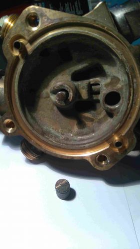

Mijn Vaillant geizer B11BS werkt niet meer. Bij het demonteren van het watergedeelte bleekt dat het membraan kapot is en dat er een los onderdeel in het water gedeelte lag.
Er zijn nu twee mogelijk heden waar dit onderdeel zou moeten komen.
Of het gat dat in verbinding staat met het koude water druk of als beschermdop voor het membraan. Het bewuste dopje is ook van messing en past in beide.

Het kan ook zijn dat het uit het kanaaltje van de regelschroef of aftapschroef in het membraanhuis komt, kun je geen foto bijvoegen?
poco99
Hierbij de foto met het dopje wat vermoedelijk in het gat je zal gaan?
Bij het verwijderen lag het dopje los en er waren geen andere onderdelen.

Lijkt mij dat het dopje in het gaatje rechts past, maar dan mag het niet los liggen!
Is er ergens niet een veertje weggesprongen ?
