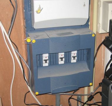

Mijn netbeheerder heeft de maandelijkse kosten met 50 euro verhoogd dit jaar, omdat wij een te zware meter zouden hebben. Zelfs noemde ze het een 2A meter, of 3 x 35A.
Nu hebben wij welliswaar een 3-fasen aansluiting, maar volgens mij hebben we 3 x 25A als hoofdzekering. Zou iemand kunnen afleiden van de foto's wat de waarheid is?

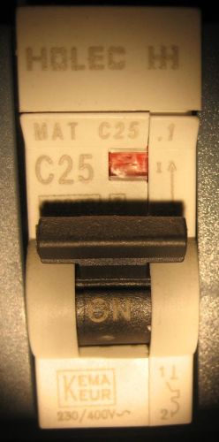

Dit zijn inderdaad 25A automaten van het type C dus laat ze maar komen!
Wel moet je er zeker van zijn dat dit de binnenkomende kabel is van het openbare net en dat er niet nog ergens een onderverdeling zit. Het is nl niet gebruikelijk dat een gebruiker de hoofdzekeringen kan "resetten".

Deze resetbare automaten 3x25A zijn volkomen gangbaar als hoofdafzekering in moderne huisinstallaties (verzegelde kast). Als u 3x35A capaciteits tarief in rekening wordt gebracht, lijkt mij dat een vergissing van de netbeheerder waar ik zeker bezwaar tegen zou maken.

Dit is 25Amp dus druk ze met de neus op de feiten
