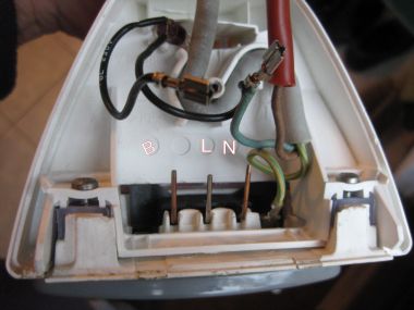

Sorry, maar ik ben zo "dom" geweest om de aansluiting van mijn strijkijzer niet op te schrijven. :oops:
Ik wilde hem een keer goed schoonmaken en de warmteschakelaar bij stellen, omdat hij altijd aan bleef, ook als ik hem helemaal op min zette.
Ik weet het, ik kan de stekker er ook iedere keer uittrekken, maar die zit zo onhandig en ik moet dan iedere keer diep bukken (wat erg zwaar is voor mij)
Nu weet ik dus niet meer waar de blauwe, bruine en zwarte draad (met lampje) moet zitten.
En voordat ik alles verpest....... wie weet hoe die bedrading moet zitten?
Ik heb er ook een foto bij gedaan om te kunnen zien hoe de situatie er nu uit ziet.Wat moet er aan de "gekantelde B" aan de "L"
en aan de "N" ?
Alvast bedankt voor de moeite.
L = Fase en meestal Bruin!
N = Nul en meestal Blauw
Denk dat B dan Zwart zal zijn?
Polleke1949
Hartelijk dank fazertoer, we hebben een bingo. :p 8)
