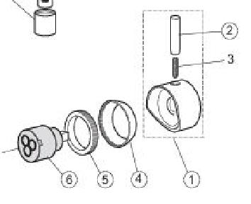

Weet iemand dit op te lossen?
zie afbeelding voor een voorbeeld van een soortgelijke kraan met soortgelijke hendel. Als je hem open zet dan hangt de hendel een beetje naar beneden en valt er dus van af.

Dan moet je de hendel vast zetten met het inbus boutje,
Sommige kranen hebben dat precies t.o.v de hendel zitten en de anderen hebben het verstopt.
Probeer eens de stift er uit te draaien daar onder moet een schroef zitten om je hendel vast te kunnen zetten

ik kreeg in een doe het zelf zaak te horen dat ik 'm gewoon met lijm vast moest zetten
Dat heb ik nu dus al gedaan. Ik heb er bison-kit vloeibare lijm (die ook metaal lijmt) erop gedaan en er weer tegenaan geduwt. Heb het zo een dag laten staan zonder eraan te komen. Het schijnt wel te werken :)

totdat je je kraan moet maken dan heb je een probleem.
Ik vind het een waardeloos advies van zo`n doe het zelf zaak
