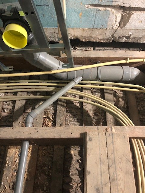

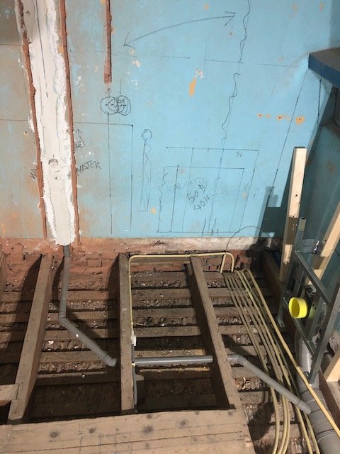

Ik wil in mijn huis een wastafel hangen op de eerste en de tweede etage.
Op de eerste etage komt ook een toilet.
Daarvoor is een afvoer gemaakt. Aan die afvoer hebben we een aftakking gemaakt voor de twee wastafels.

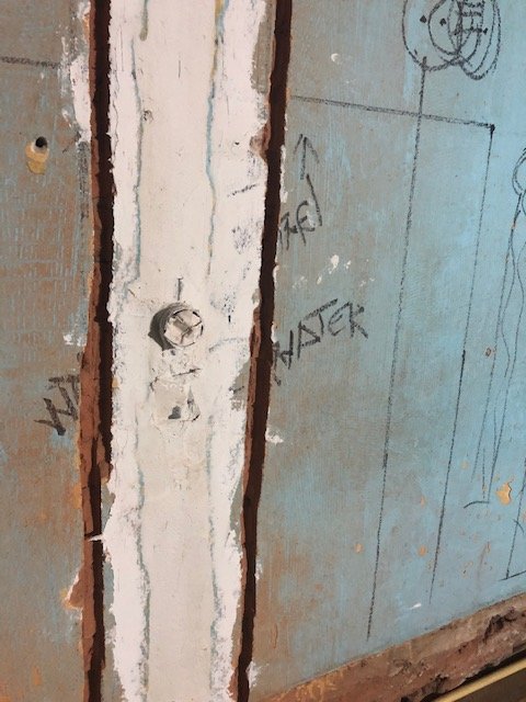

De afvoer loopt via de vloer in wand recht naar boven richting de 2 de etage.
Op de eerste etage hebben we op een hoogte van 70 cm een T stuk geplaatst voor de wastafel.
De afvoer die door doorloopt naar boven naar de 2 de etage maakt een haakse hoek en.
Daarop zetten we een snuffer voor onderdruk.
Maar nu het volgende; wordt dat T stuk op de eerste etage een probleem of kan dat zo? Of ontstaan er problemen bij overdruk.
Want als de wasbak op de tweede etage leegloopt ontstaat er een overdruk en dan drukt hij het water wat in de chiffon zit op de eerste etage naar buiten.
Dat lijkt mij niet handig, of gebeurt dit niet, of kun je daarvoor iets ertussen zetten?
Of moet er een extra leiding geplaatst worden alleen voor de eerste etage en die zo dicht mogelijk laten aansluiten bij de grote bus van de wc?
Of een extra aansluiting maken op de grote bus van de wc, maar dat lijkt me meer werk.
Als bijlage een aantal foto's van de huidige situatie.
