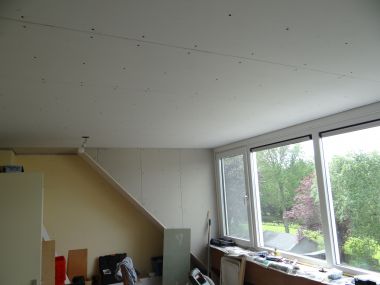

Huis uit 1975 met dakisolatie. Het schuine dak is van multiplexplaten met aan de buitenkant (dus onder de dakpannen) een opgeschuimde laag van 5 cm dik. Ik laat dit zo, en ga het dak verder niet isoleren, het vriest er ook niet, en is helemaal dicht.

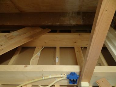

Maar de zolderkamers zijn verwarmd, en de vliering niet. Nu wil ik tussen het gipsplaat en de houten vloer van de vliering isolatie leggen voor ik het dicht maak. Kan ik gewoon rockwool dakisolatie halen bij de gamma, zo'n rol met dampdichte folielaag? En dan met de folielaag op de gipsplaten leggen?
Hopelijk hebben jullie raad. Het heet wel dakisolatie maar kan daar toch ook?
Ik heb namelijk een hoge dakkapel genomen, zodat het plafond op 240cm overal gelijk is. Voor de balkconstructie heb ik balken van 7cm dik, en 22 cm hoog genomen, dus ruimte tussen vloer en gipsplaat heb ik zat. Nu ligt electra ook en wil ik de mes en groef planken er op schroeven.
