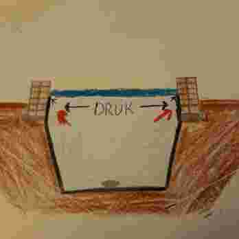

Ik wil onze vijver vergrote naar 3x3x1.20 door hem iets dieper uit te graven en dan de vijverrand opmetselen (dubbelsteens) tot 30/40cm boven het maaiveld, dus de muur ong 20/30cm in de grond. We hebben best stevige grond dus zat ik te denken om wat stoeptegels neer te leggen als fundering, de muren worden een geheel waardoor de hoek verbinding ook stevig wordt. Zou dit gaan of moet ik echt een fundering laten storten?
Het water komt niet tot boven aan de muur, ong 10 cm onder de rand dus de druk zal niet heel veel zijn ga ik vanuit, sandwichpanelen heb ik ook aangedacht maar aangezien de grond vrij stevig is was het mijn idee om een stukje te metselen.
HIER EEN VOORBEELD SCHETS
ZO WORDT DE MUUR GEMETSELD
