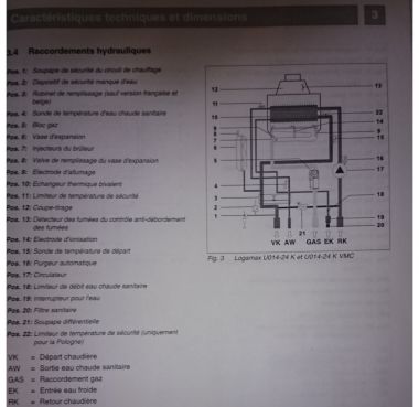

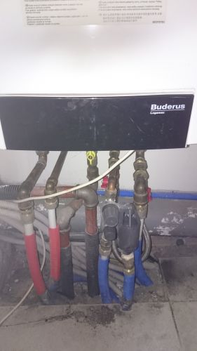

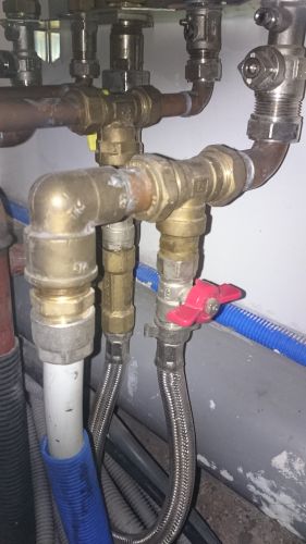

HIeronder 2 fotos en een schema uit de handleiding.
Moet ik gewoon de 2 rode kraantjes opendraaien om extra water in de ketel te laten vloeien?
(EK = toestroom van koud water, RK is het terugkomend warm water op het schema)
Alvast bedankt
Zoals het op het schema beschreven is , staat EK voor koudwater toevoer maar RK is CV-water retour!
Als volgt te werk gaan:
Ketel uit (Stekker uit de wandcontactdoos) want de pomp mag niet draaien!
Eerst kraantje v/h koudwater open en dan het kraantje van de cv!
Bij voldoende druk (max. 2 bar in koude toestand!) eerst kraantje v/d cv dicht en daarna kraantje v/h koude water dicht, op deze manier voorkom je dat er "VIES" CV-water uit de cv-installatie in het drinkwaternet terecht komt!
Stekker weer in het stopcontact en de ketel uit zichzelf laten opstarten zodat de lucht via een automatische ontluchter kan ontsnappen!
Warmwater kraan open of kamerthermostaat hoger zetten en de installatie een minuut of 10 laten draaien zodat het circuit een keer rond is geweest.
Tip:
Koppel de verbinding tussen het koudwater en de cv los, mocht een van de kraantjes niet goed afsluiten dan voorkom je daarmee dat er cv-water in het drinkwater terecht komt ! (legionella gevaar!!)
Of plaatst er een TBE-EA keerklep tussen om het e.e.a. te beveiligen!
Succes!
