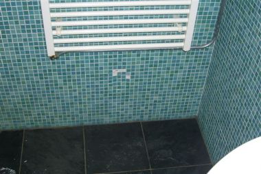

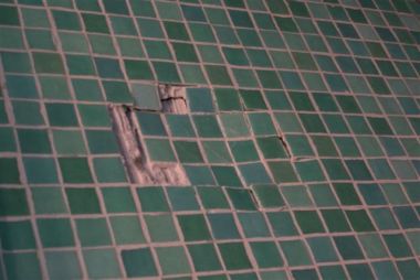

Beste mensen,
Een aantal dagen geleden is bij ons in de badkamer iemand gevallen en nu zit er een gat in de muur. Het is een muur met van die (groene?) gipsplaten waaroverheen dan een soort wit spul zit en daarop zijn matten met kleine mozaiektegeltjes bevestigd. Het is eigenlijk meer een deuk dan een echt gat, er zijn een paar tegeltjes uitgevallen, maar de gipsplaat erachter is wel gescheurd... De plek is onder een verwarming en wordt niet direct nat. We hebben verder nooit echt problemen met vocht ofzo, maar ik wil niet straks met schimmel zitten omdat ik dit slecht heb gerepareerd. Wij hebben 'geen man meer in huis' en ik weet echt heel weinig van dit soort dingen. HELP!
Ik heb er even 2 fotos bij gedaan voor de duidelijkheid..
Bedankt,
Doenja

Hallo Doenja,
wat je misschien kunt proberen is het volgende:
Haal voorzichtig de tegeltjes weg in de deuk.
Pas daarbij op dat andere niet los gaan zitten.
Eventueel voorzichtig lossnijden naast de randen.
Mozaiek tegeltjes zitten namelijk meestal af fabriek op een vezel ondergrond geplakt. Is makkelijker met tegelen.
Als er dikke lijmresten op de tegeltjes zitten, dan kan het zijn dat je hier voorzichtig iets vanaf moet halen.
Als dat gebeurt is, dan met tegellijm het gat iets opvullen tot die weer gelijk is met de gipsplaat.
Niet te dik, want dan zakt de lijm uit.
Als dit droog is kun je met de tegellijm de mozaiek tegeltjes weer erin lijmen.
Daarna voegen.
Succes ermee!
