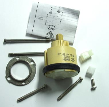

In de Grohe Eurodisc keukenkraan past normaal de kardoes 46048

exloodgieter
ja kan gewoon een nieuwe kardoes in
