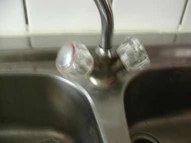

ik wil de oude keukenkraan vervangen

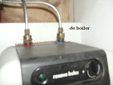

ik heb een boiler waar 2 leidingen aan vast zitten warm en koud

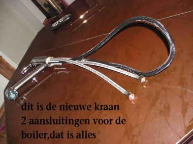

de nieuwe kraan heeft ook 2 leidingen.

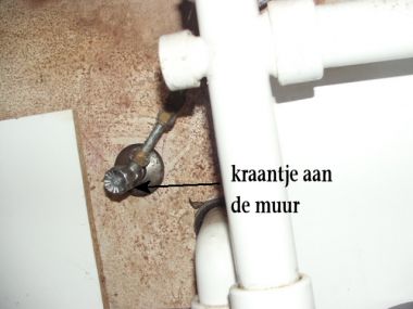

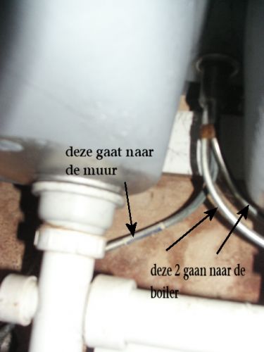

nu heb ik gezien dat er nog een 3de leiding is.
eentje van de kraan naar de muur.
dan heb ik toch een leiding te kort bij de nieuwe kraan ? niet ?
dit is de nieuwe,met handsproeier.
er is aan de kraan zelf ook geen plaats voor een 3de leiding.
of heb ik een miskoop gedaan en kan ik die kraan daar helemaal niet gebruiken ?

Je oude kraan is een zogenaamde "lage drukmengkraan".
Eerste leiding: de muurleiding is de koudwatervoeding.
Tweede leiding: stuwt koudwater naar de boiler (blauw).
Derde leiding: laat warmwater van de boiler naar de kraan stromen (rood).
De boiler is in deze situatie altijd drukloos.
De kraan blijft nadruppelen, nadat je warm water hebt getapt.
Die nieuwe kraan is goed te gebruiken, maar dan moet je wel
een inlaatcombinatie toepassen. Deze kan de overdruk in de
boiler (bij het opwarmen) ontlasten en het teveel aan water in
de riolering lozen...
