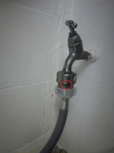

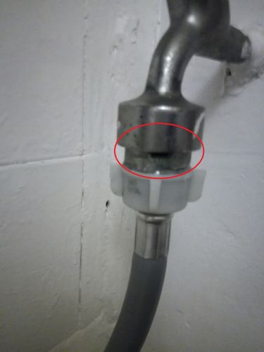

Ik wil een kraantje aansluiten aan de vaatwasser. Echter, zit er een gat in het kraantje (zie foto).
Hebben jullie een idee om dit op te lossen?
Groeten,
Matthijs
Lekker laten zitten want dat is de "beluchter" in de kraan die je voor een toestel zoals een vaatwasser/wasmachine e.d. nodig hebt.
Advies is om de kraan wel te vervangen door een nieuwe "wasmachinekraan" met ingebouwde beluchter.
Matres
Ha Fazertoer,
Dank je wel voor je reactie!
Wanneer ik de kraan open zet met de vaatwasserslang aangesloten stroom er echter water uit de 'beluchter'.
Weet jij wellicht hoe ik dit kan verhelpen?
Groeten,
Matthijs
Matthijs,
als de beluchter lekt is de kraan niet meer in orde, er mag wel lucht uit komen (beluchten) maar geen water.
Advies is om een nieuwe "beluchte" wasmachine kraan te monteren, bij de Gamma heb je ze voor € 9,75.
https://www.gamma.nl/assortiment/gamma-wasmachinekraan-met-beluchter-en-keerklep-chroom-1/2-x-3/4/p/B102813?sg=a
