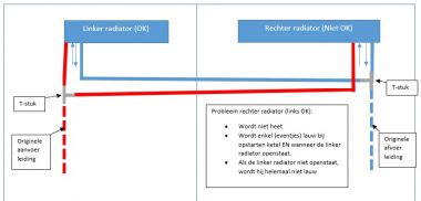

Situatieschets zie bijlage
In de tekening zie je de twee radiatoren. De rode en blauwe stippellijn zijn de oorspronkelijke aan / afvoer. Deze moeten goed zijn want die hebben altijd gewerkt. Naar de linkse radiator is een afvoer gebracht, naar de rechtse radiator een aanvoerleiding. Dit dmv een t-stuk en verlenging.

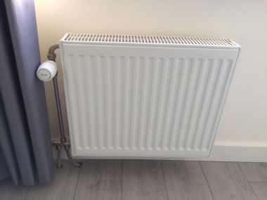

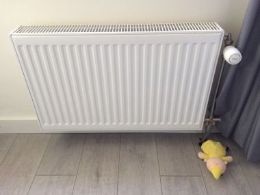

Overzicht
Niet werkende radiator (rechts)
Thermostaat rechts

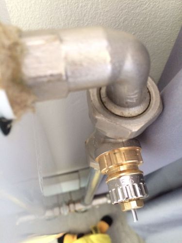

Voetventiel rechts
Voetventiel rechts

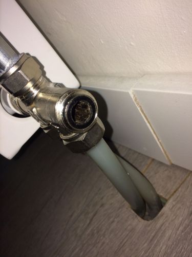

Instelventiel rechts

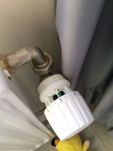

Linker (werkende radiator)
Thermostaatkraan zit vast!
Aanvoer en retour omgedraaid!
Op tekening zie ik dat bij de linker radiator de aanvoer links zit, en bij de rechter radiator ook links op het aansluitblok zit ,ik denk dat je toch de leidingen verwisseld heb.
