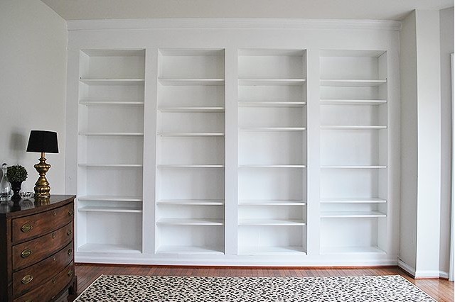

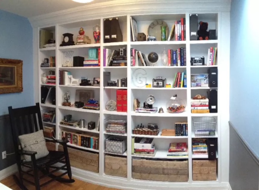

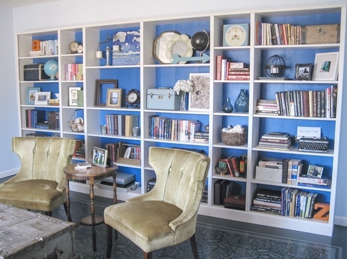

In onze belangrijkste leefruimte willen we tegen de muur naar de buren een grote boekenkast maken. Dat was sowieso de bedoeling, maar nu we beseffen hoe gehorig het is, overwegen we extra maatregelen. We denken enerzijds aan het creëren van een soort extra wand met behulp van de boekenkasten, zodat het lijkt of de boekenkasten ingebouwd zijn (ik voeg enkele afbeeldingen toe van online voorbeelden).
