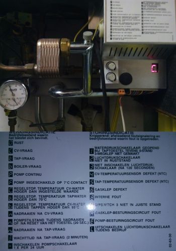

Het display van mijn ketel, AWB Thermomaster 23.29, geeft een melding "C.". Dit betekent "Regelstop. temperatuur cv-water hoger dan ingestelde waarde". Ik heb geprobeerd een foto bij te voegen, maar snap er hier niks van en weet niet of het lukt.

Als de cv-leiding of radiator warm wordt bij het opendraaien van de warmwaterkraan is inderdaad de mengklep niet meer goed.
De code "C" is normaal bij gebruik van de ketel, met die code geeft hij aan dat de maximale ingestelde ketel temperatuur is bereikt!

De code "C" is inderdaad normaal, maar "C." toch niet?
