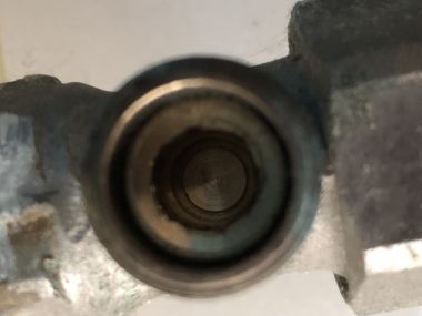

Na verbouwing werkt een radiator niet meer. Bij ingang water (bovenkant) zit kraan, maar bij uitgang een vreemd koppelstuk (zie foto). Ik heb vermoeden dat het een incomplete kraan is. Herkent iemand het koppelstuk op foto?
Dit is een "voetventiel" waarmee je op de radiator ook de retour kunt dichtzetten bij het verwijderen van de radiator dan is het niet nodig de gehele installatie af te tappen maar alleen de des betreffende radiator!
Met een goede passende inbussleutel kun je het ventiel in het voetventiel opendraaien.
