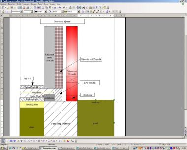

Hallo allemaal,
ik wil een uitbouw realiseren van 3,5 mtr, nu heb ik vragen over de 2 mogelijkheden (zie 2st afbeeldingen).
Situatie:
-vorstrand 30x60cm met 5 heipalen in de kleigrond.
-vloeropbouw: kleigrond, zandgrond, eps platen, beton met vlechtmat.
vragen:
1) in fundering versie 1 ligt de vloer tussen de vorstrand in, maar niet erop. Hierdoor kan de vloer en vorstrand wel tegelijkertijd worden gestort.
Ik kan me voorstellen dat de vloer kan bewegen tov de vorstrand.
Is het nodig om deze vloer te ankeren aan de vorstrand ?
2 )Zoja, is het dan een verantwoorde constructie om dan de kalkzandstenen binnenmuur te verankeren met de betonnenvloer door hier betonstaven doorheen te boren/lijmen van ca rond 12mm? (zie stippenlijn)
3) is de koudebrug en isolatie goed uitgevoerd in versie 1?

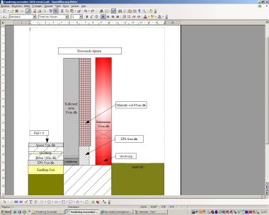

4) versie 2: hier moet eerst de vorstrand worden gestort en later de vloer, zodat de vloer op de vorstrand ligt. Is er een mogelijkheid om dit toch in 1 keer te laten storten, door bv op de net gestorte vorstrand calsitherm blokken te leggen en daarna meteen de vloer hier bovenop te storten?
5) is het principe, de koudebrug of isolatie goed uitgevoerd in versie 2?
Alle opmerkingen & vragen uiteraard welkom!
Grt Robin.
Versie 1:
Versie 2:
grt Robin.
