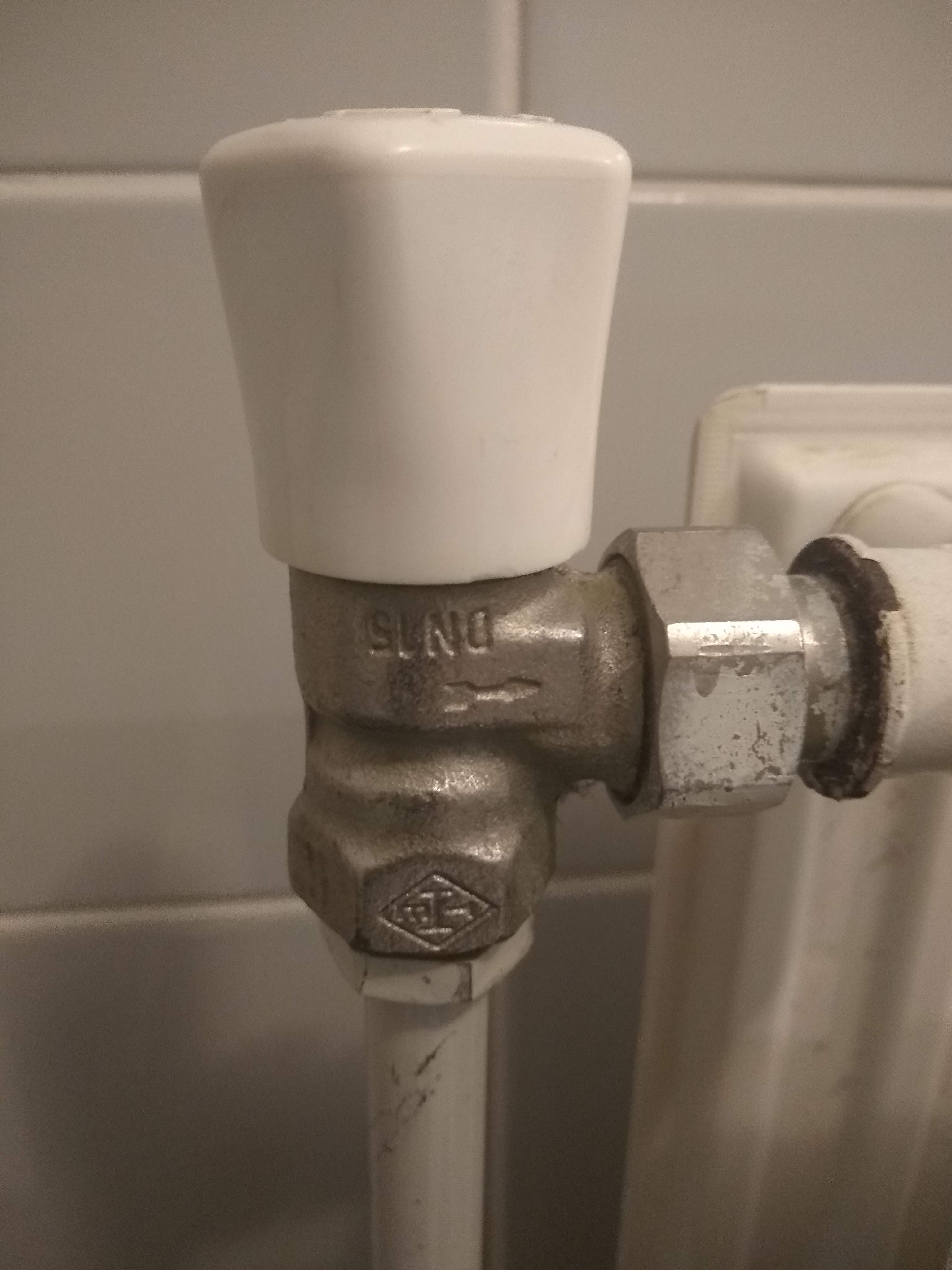

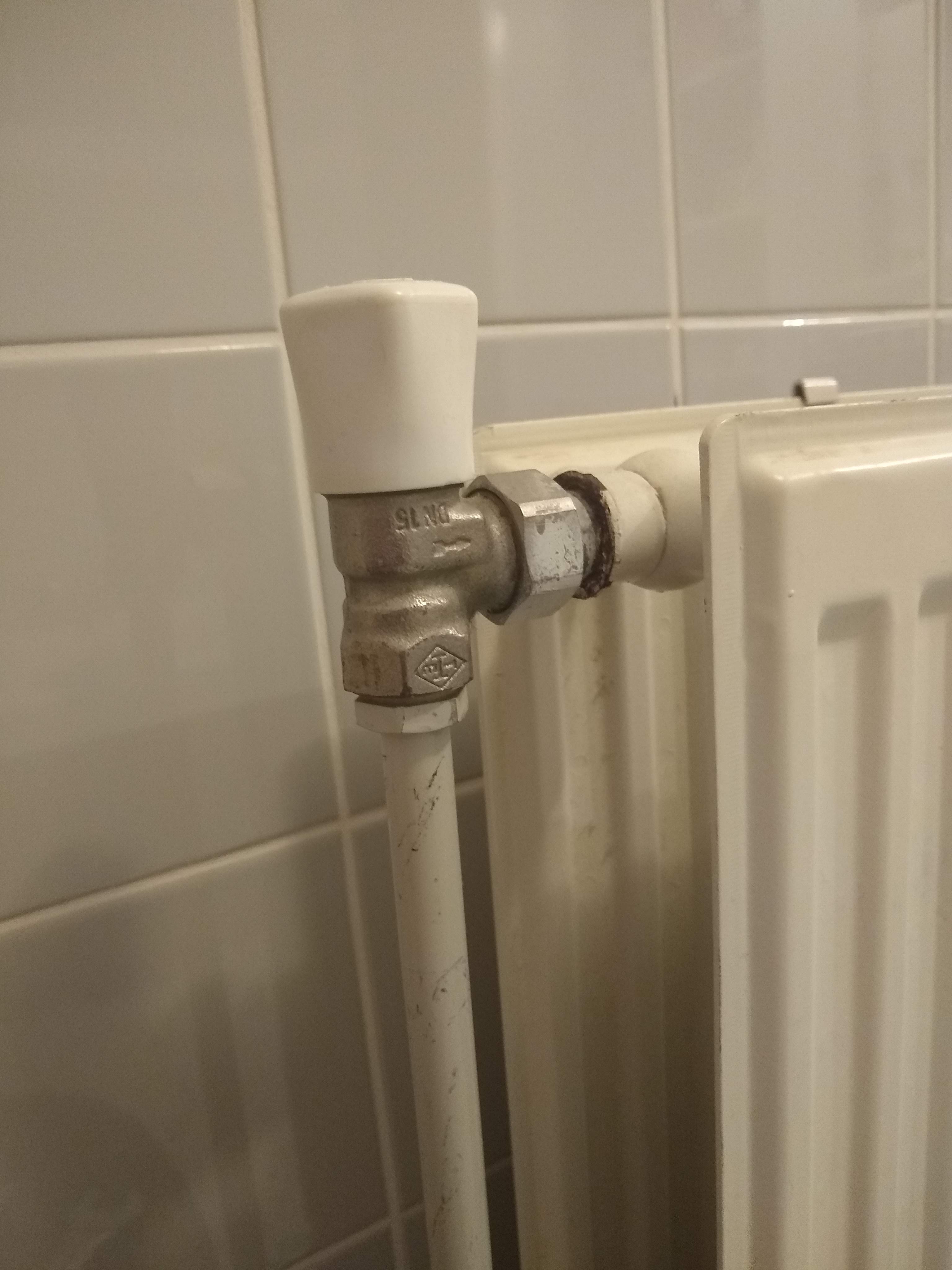

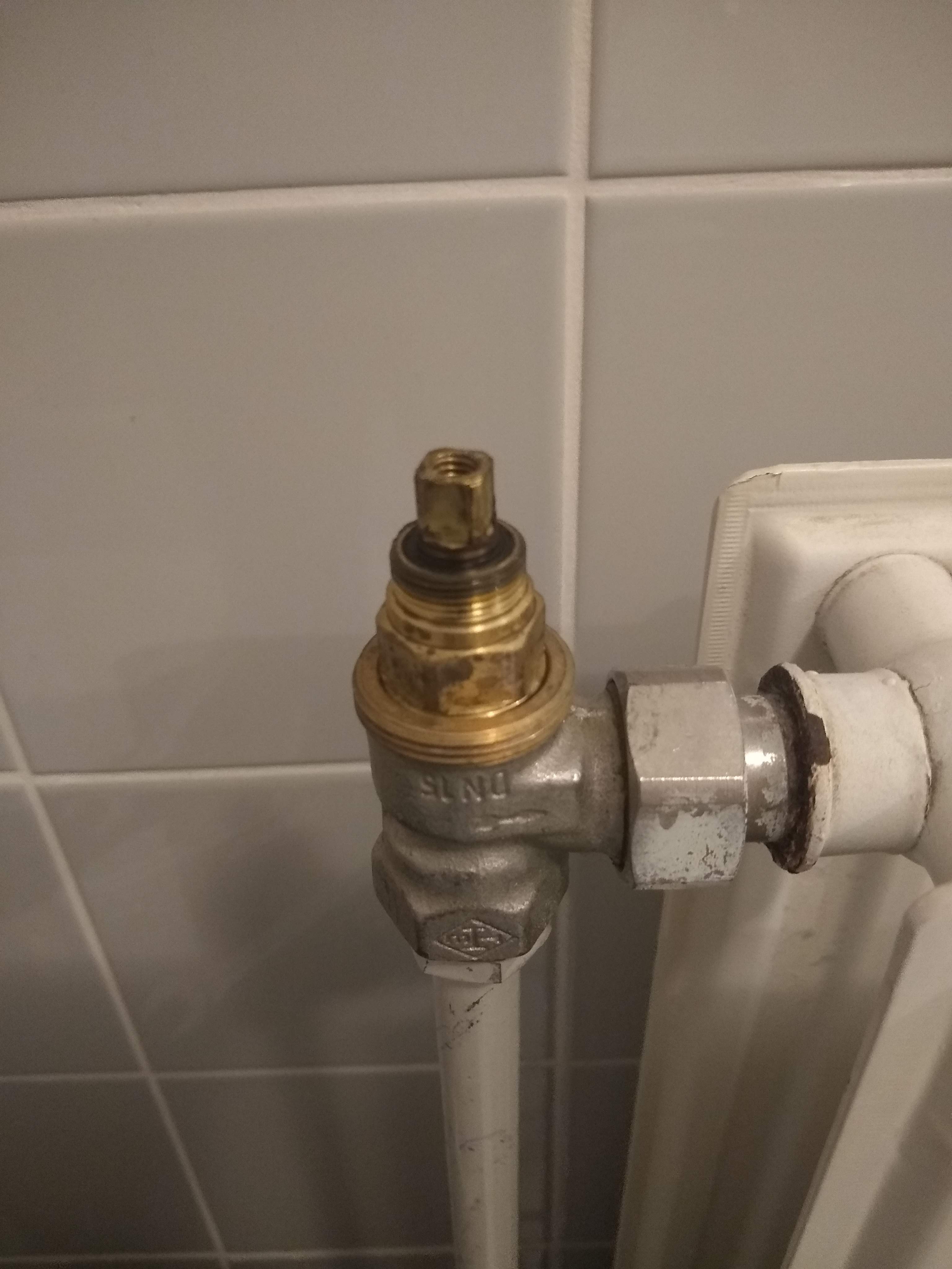

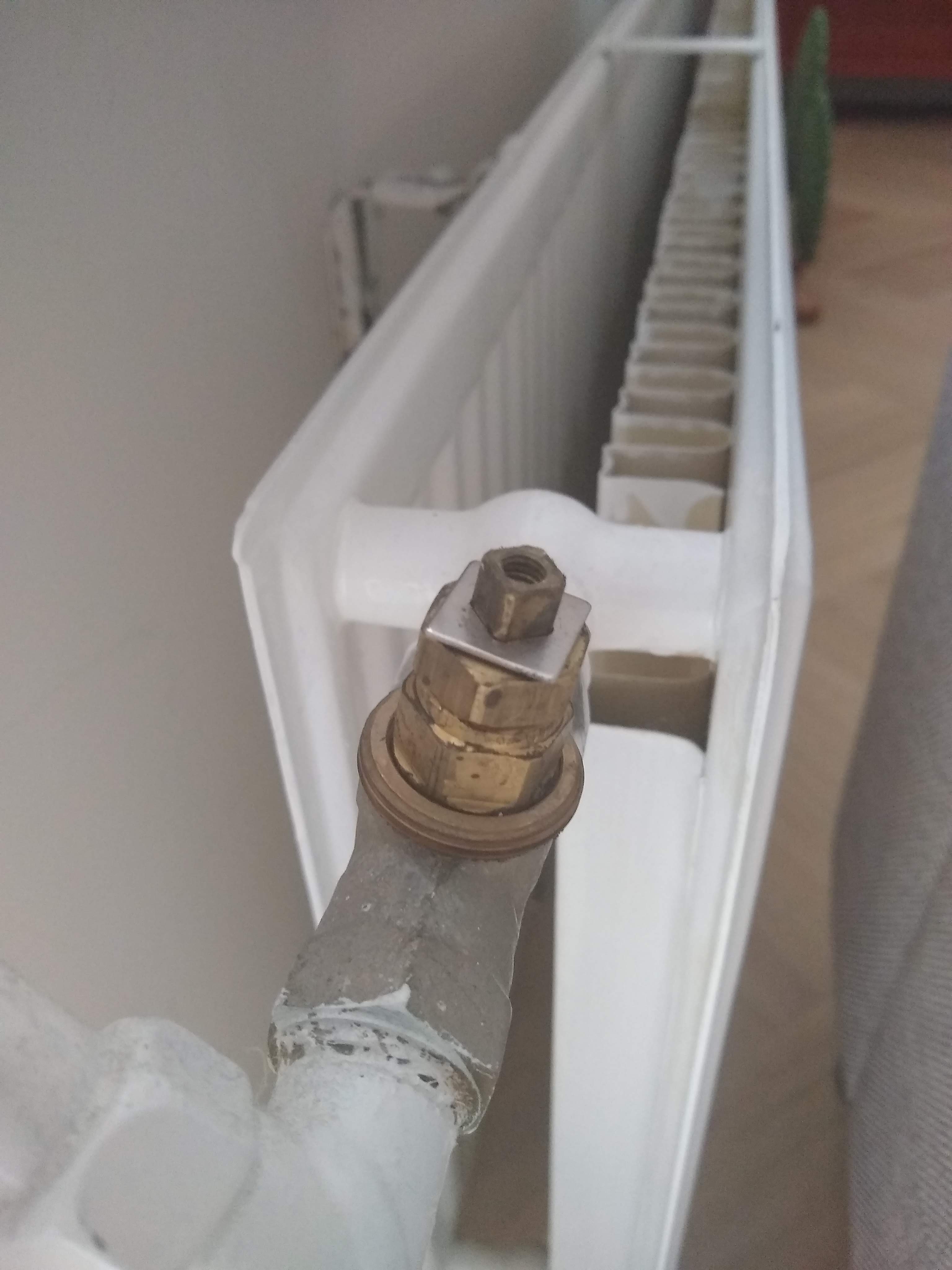

Ik wil mijn oude radiator knoppen vervangen voor thermostaatknoppen. Nu was ik net bij een winkel die aangaf dat de knop er zo op kon zonder moeite. Maar helaas blijkt het niet zo makkelijk. Op internet kom ik er geen wijs uit wat ik eventueel nog meer moet vervangen.
Wie kan mij van advies voorzien?
Alvast dank!

Ik ben naar Warmteservice gegaan. Je moet dat stuk waar de knop op komt ook vervangen. Heb de radiator leeg gelaten. Was goed te doen.
