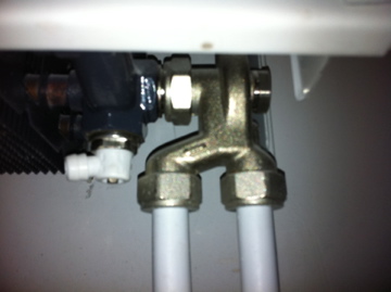

We willen graag de radiatoren op de 1e en zolderverdieping verwijderen aangezien de stukadoor aan de slag gaat. Het betreft een nieuwbouwwoning. Zie bijgevoegde foto. Dit is wat er zich aan de onderkant van de radiator bevindt. Wat moeten we doen zonder er een waterballet van te maken?

Sowieso inderdaad die inbusbout indraaien en nou ga ik nog even twijfelen of je de knop op de kraan ook dicht moet draaien.
Kan sowieso geen kwaad hoor.
Dan een goede (lees Komo) vuilniszak onder die witte aftapper houden, deze opendraaien met een ontluchtingssleuteltje en het ontluchtertje opendraaien zodat de convector leegloopt.
Dan inderdaad beide grote moeren losdraaien.
Het makkelijkst is om eerst de witte kap geheel te verwijderen en daarna opletten voor je handen.
Het kreng is enorm scherp en je haalt echt je vingers en handen volledig open als je er langskomt.
