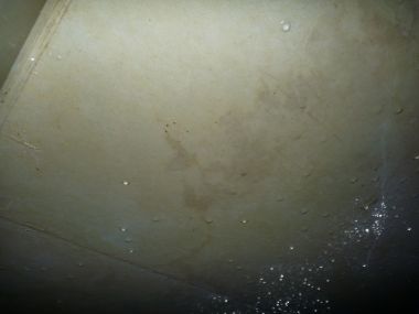

Nou ik heb een gat gegraven in naast de schuur en wat blijkt:
Ze hebben een vietkante bekisting gestort, deze is 35cm dik.
Hierbovenop heeft men de platen gelegd, tenminste, dat lijkt mijn logische verklaring, want de vloer is immers "hol"

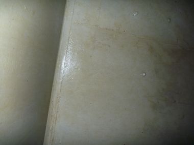

Zo ook aan een foto te zien, links is de bekisting te zien en de vloer..
Er hangen allemaal forse waterdruppels aan zoals je kunt zien!.
Bovenkant van de vloer is echt droog.. en zo stoffig als het maar zijn kan..
Nog een foto van de vloer:
